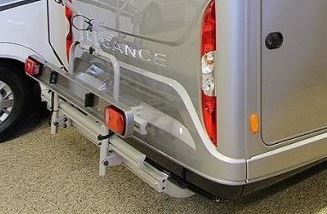

De ville inte montera ett cykelställ på bakgaveln på vår Bürstner Elegance utan föreslog ett sånt här ställ som monteras i ramen. Nu valde vi istället att sätta cyklarna i garaget så är de skyddade, men annars funkar det säkert till en Argos med
    24,9 KB · Visningar: 137
