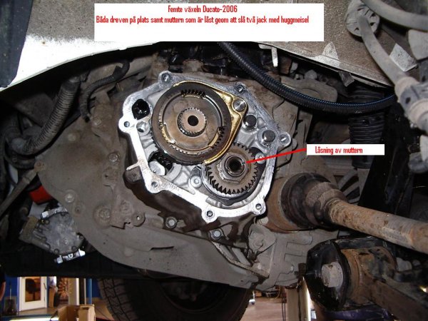

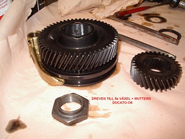

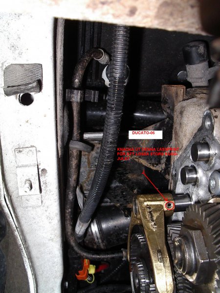

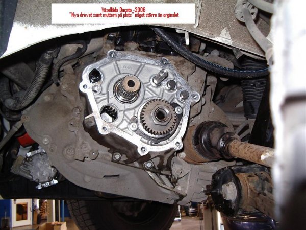

Hej Åke!
Jo det stämmer, men jag har för mig att kronmuttern saknas i den senare versionen. Har för mig att den är utbytt mot en mutter på 36 mm. Men jag kan ha fel. Har inte rotat i den senare versionen av låda.
Bilderna från Picasa är likadan låda som sitter i min bil.

Ducato-06
    427,3 KB · Visningar: 116
    136,9 KB · Visningar: 82
    137,1 KB · Visningar: 100
    241,4 KB · Visningar: 50
