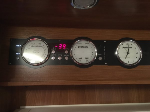

Har en manöverpanel mp 20-t som plötsligt visar att såväl innertemperatur som yttertemperaturen är -39 grader. Riktigt så kallt är det inte...
Allt annat tycks fungera såsom laddning, tankinnehåll etc.
Någon som har en ledtråd till varför?

Start med kontaktene på panelet, det er sikkert en kontaktblokk med ledninger til to følere. Skulle tro dette er ytterpunktet for måleområdet og signalet er utenfor i negativ retning. Råtipp er at de benytter to temperaturfølsomme motstander og har felles elektronikk for dekoding.
Wizard
4.979
Mark
5342
Sv: Felvisning temperatur manöverpanel mp 20-t
De flesta tempmätare använder NTC-motstånd (Negative Temperatur Coefficient) för att mäta temperaturen.
Visar mätaren lägsta möjliga temperatur så är det avbrott på ledningen.
Motsvarande: visar mätaren högsta möjliga temperatur är det kortslutning.

Tack för tipsen! Ska lossa panelen och kolla när jag kommer hem. Vill inte göra det nu när jag är på fjällsemester och allt annat ändå fungerar! Strålande sol, röding som hugger och en husbil att ta igen sig i. Vad mer kan man begära!
