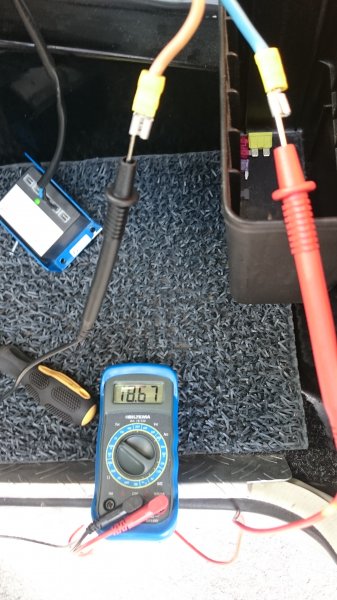

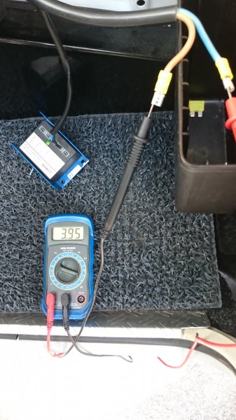

Nu kan jag i princip ingenting om solceller,
men när jag gjorde ett försök att mäta på mina 12år gamla celler 2x56W,
så blev det så här mätte på kabeln direkt från solcellerna.
    2,8 MB · Visningar: 34
    2,7 MB · Visningar: 36

Sv: felsökning solcell
Ser bra ut, du mäter spänning på den vänstra 18 volt och på har du bytt och mäter ström på den högra genom att kortsluta solcellen och får då 4 A borde vara en solcell du mäter på då om solen skiner gissar jag eller?
Stämmer, mätt en solig majdag förra året på kablen som kommer från de 2 gamla solpanelerna före regulator Schaudt LR1214.
