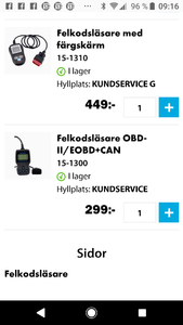

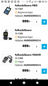

Efter att provat tre olika felkodsläsare typ Elm 327 och Torque betalapp på husbilen, fiat 3,0 07a utan att få kontakt med ECU så har jag gett upp, den sista fungerade i personbilen.
Eftersom jag sett i trådarna här att Biltemas felkodsläsare fungerar på fiat så tänkte jag prova den.
Frågan är bara vilken jag ska välja? Den med färgskärmen för 449 kr, eller den svartvita för 299 kr.
Kanske någon som har en åsikt eller har provat vilken som är att föredra.
