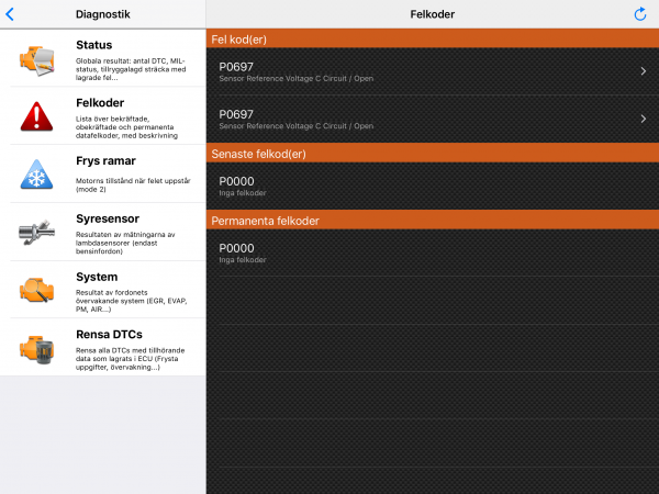

Finns det någon här som har fått felkoden 697 på sin Fiat -13 150 Multijet ...
När jag har kört längre sträcka och dagen efter när jag startar så tänds motorlampa och motorn stannar flera ggr men sen går han som vanligt
Jag har googlat och fått fram att det kan vara gasspjäll.
    403 KB · Visningar: 29

Vad jag begriper så säger koden P0697 enbart " sensorfel " ingenting om vilken sensor det är.
OBDII diagnostics. Trouble code definition for code P0697
Felaktig volt/spänning på sensorn.
Får du inga andra koder så påverkar det inte avgasreningen utan ligger nån annanstans i systemet och då kan bara de med Fiats kodavläsare kolla koden.
Så för att veta vad som felar måste du be nån/verkstad som kan läsa Fiats koder på djupet kolla det, tyvärr.
Har liknande på min Opel Astra som tycker att jag bör serva den trots att den var in på årsservice i våras, tydligen betyder det att nånting inte är bra men inte påverkar avgasreningen, går inte få fram nån felkod men jag har efter koll på engelska forum riktat in mig på glödstiften eftersom varningen bara kommer vid kallstart.
Kolla med nån som kan läsa Fiats koder så kan du nog få reda på vilken sensor som felar, det räcker med att det är glapp eller kortis till sensorn för att felkoder skall komma, att ingen mer felkod kommer tyder på att det inte är viktigt för avgasreningen, men det är ingen tröst om det är viktigt för andra delar.
