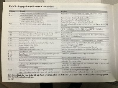

Jag har nu haft el och värme på bilen i ett dygn. Det kommer varmluft men inte blir det 30 grader eftersom det ju inte är så varmt ute direkt, typ 6 grader så tänkte jag att jag kanske köra kombinationen med gas men tyvärr kommer felkod E212H upp. Någon som vet vad det betyder?

Det här hittade jag efter Googlat, 212 Lågan inte upptäckt . 1) Gastillförseln avbruten. 2) Förbränningsluftinlopp eller avgasutlopp stängt. 3) Gastrycksregleringssystem defekt.
