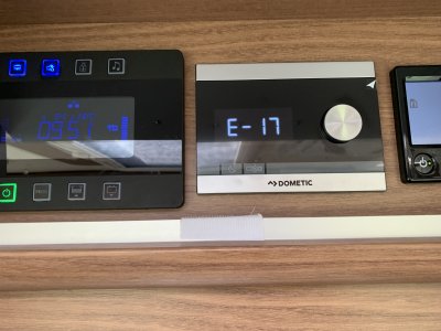

Felkod displayen visar E-17,ingen ström i kontakterna när jag kopplar bort strömmen utifrån.
omvandlaren visar blått blinkande. När jag vrider på ratten i panelen visar den o volt.
Har talat med Domnitic har ingen bra förklaring av problemet. Leverantören av Husbilen (Carthago)
menar att det finns ström i kontakterna även om invörtern inte har kontakt med displayen,men så är det inte.
Hoppas att någon Husbilsvän har kunskap om detta.
    2,2 MB · Visningar: 18
PeterK
10.202
Köping
14860
Googlade error17
Dometic inverter error 17 typically indicates the controller is overheated, despite reduced output current. This usually means the unit is overheating, and you might need to allow it to cool down or check for fan issues.
Kolla att kylfläkten startar när ni startar invertern.
Kolla att det är god ventilation i utrymmet invertern är monterad i.

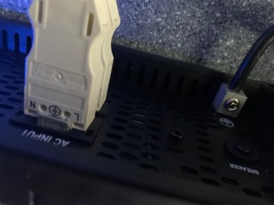

Återkommer till rubricerande fel. I instruktionsboken står att man kan återställa säkringen, men den verkar vara helt lealös händer inget. Se bif.bild.
    51 KB · Visningar: 45
