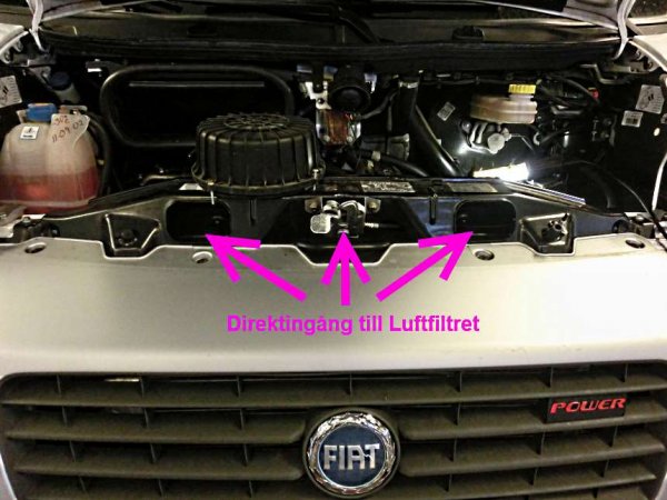

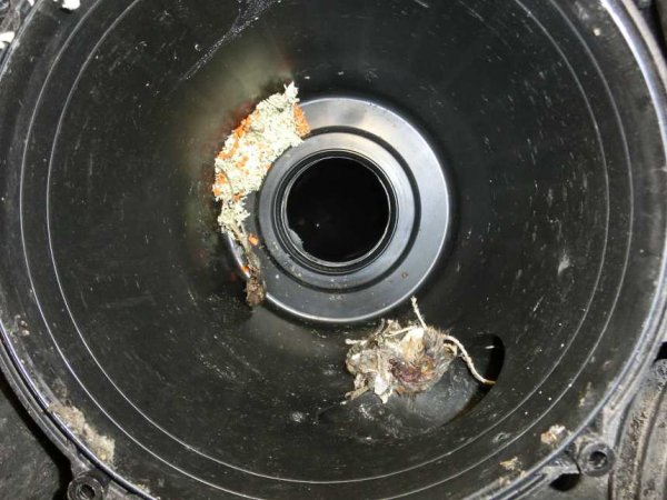

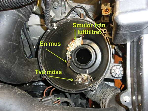

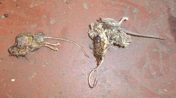

Hade exakt samma problem som du, har oxå en Ducato 250 3.0l 157 hk.
Förra veckan var vi på väg söderut och i höjd med Nyköping blev det stopp, gul Lampa och "Check Engine".
Stannade och startade några gånger för att se om Lampan skulle slockna, men inte då.
Märkte överhuvud taget ingen effektminskning men beslöt ändå att kontakta Olofssons Auto i Norrköping.
Mauritz som är en duktig Fiat mek kopplade in Datorn och och fick ungefär samma svar som du.
Han ville då börja vid luftfiltret och sedan gå vidare.
Jag byter samtliga filter och oljor inför vintern så det är nog lugnt, trodde jag.
Svaret på problemet kom snabbt när han tog ut luftfiltret som nu var söndersmulat till ett MUSBO!!
Smulor av luftfiltret hade letat sig vidare till gallret på LuftMasseMätaren. Som tur var hade den inte skadats.
Efter grundlig rengöring, nytt Luftfilter och en motoruppdatering så är nu allt som vanligt igen.
Och man har fått ytterligare en sak att checka !!
Kenneth
