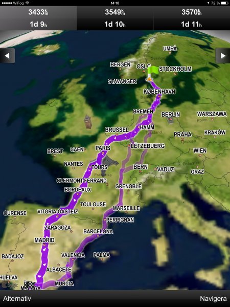

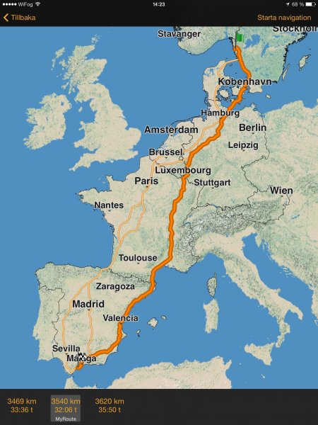

Är rutten för lång ex Spanien - Sverige så klarar inte Sygic av det (och inte Navigon heller för den delen).
Då får man dela upp rutten i mindre delar annars kommer det en felkod.
F.d. 29801
Sv: Felkod i Sygic?
Jag har kunnat få resvägen mellan bostaden (mijas costa) till sommarhus i Edsbro
(Norrtälje) på Navigon utan problem.
Roland
Inte på min Navigon 7310 i alla fall. Speciellt inte om man inte väljer betalvägar. Förmodar att den då storknar av alla körinstruktioner.
