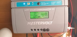

Jag har en solcell kombinerad med en regulator från Mastervolt en MPPT ChargeMaster 25. Den har fungerat utan problem, men nu plötsligt laddar den inte. Inkommande spänning från solcellen är 22 V och från batteriet visar den 12,3 V, så den har kontakt med både panelen och batteriet.. Med displayen som ska visa hur många Watt som laddas, visar 0 W.
Någon som har någon ide vad som är fel.
De lampor som ska visa att regulatorn fungerar, lyser som de ska
    1,8 MB · Visningar: 52
Kolla att det inte sitter en säkring någonstans i regulatorn, eller i dess närhet, som har gått. När det är "tvärstopp" brukar det var avbrott (säkringar, kablar som har lossnat, …) någonstans.
MVH
Hans
Några funderingar, tror inte solpanelen laddar om nätanslutningen är inkopplad.
Laddas både start & bodelsbatterierna av solpanelen ?
Har du kopplat loss batteriet någon gång innan? En del regulatorer kräver att man först kopplar in batteriet och sedan solpanelerna för att det skall ladda.
