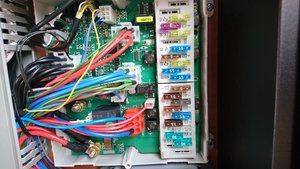

Jag har också 12V-problem, men på annat sätt. Panelen är märkt CBE. Panelen startar som vanligt med ett litet pip, allt indikeras därefter. Vattennivå, batterispänning bodel m.m. Sedan är det stopp, Vilken knapp jag än trycker på, så blippar panelen ur. Alla symboler dör ut och inget funkar. Jag får inte igång vattenpump och belysning. Jag tror elektroniken har pajat totalt och beställt en ny panel. Problemet är att det är 6 veckors leveranstid.
Till Jokin: Var hittade du din "Emegency plug"? Jag fick ett tips om att det i säkringsdosan kunde finnas en tom hållare märkt SOS. En säkring där skulle koppla förbi manöverpanelen. Alternativt en mikrobrytare under hållarens lock om det inte fanns "nödsäkring". Jag hittade inget av detta, vilket skulle kunna bero på att vår bil har några år på nacken (en 12:a).
Jag funderade på att direktkoppla 12V från annat uttag till tryckvattenpumpen om det kunde fungera. Den sitter dock väldigt trångt. Det sitter en hyfsat lättåtkomlig skarvkoppling före pumpen, men när jag provade där gick 12V-säkringen direkt. Jag skulle nog behöva ett tydligt el schema på Shurfopumpen. Men nog borde det gå att direktkoppla 12V till pumpen. Inkommande 12V går väl sedan via tryckvakten i pumpen.

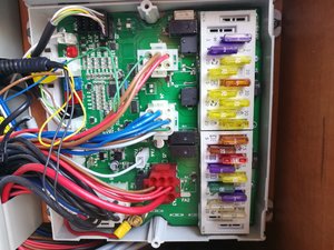

F.d. 59502
Min CBE säkringspanel har en säkring tydligt märkt "SOS". Det är säkring nr 4 från vänster (om säkringspanelen har säkringarna uppåt). Den panelen är dock betydligt yngre än din. Vad har du för beteckning på panelen? DS- ????

CB516 står det på laddaren, osäker om själva elblocket har samma beteckning.
På bilden syns två tomma säkringsplatser upptill och två nertill. De syns inte när locket är monterat.

Någon SOS-säkring går ju inte att se :(. Går kanske att bygla någon annanstans? Maila kundtjänst på Carthago och fråga om det finns en SOS-funktion och i så fall vardå. De är inte världens bästa och de vill ha VIN-nummer och säkert panelens beteckning. På min står beteckningen på säkringspanelens utsida.
Så här ser min panel ut och där ser man ju tydligt SOS-säkringen upptill i bilden.
