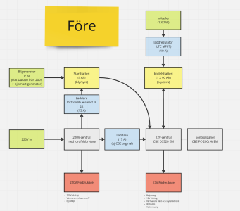

Min bil är en Eura mobil Contura 652sb från 2005 och som jag förstått det så har så gamla bilar inga smarta generatorer. I övrigt ser elsystemet ut såhär:

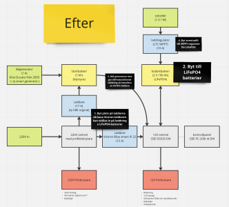

Det jag nu planerar att göra är följande:
Vad säger expertisen om detta? Ser ni några brister/risker med detta?

Ser bra ut,jag skulle byta solcellsregulatorn,denna tex.
Typen av generatorn har inget med med bytet till LiFePo-batterier att göra. DC-DC omvandlaren fungerar som en "isolator" (transformator) emellan batteri och generator. Att ersätta ett Pb-batteri rakt av med ett LiFePo-batteri kräver att den senare har en inbyggd BMS. Själv föredrar jag en lösning med separat BMS.
Du skal naturligvis have 230V til din CBE, men jeg ville koble ladefunktionen til bodelsbatteriet (fjerne sikringen til ladning) ud, da din CBE ikke har en lithiumprofil. Og så ville jeg lade Victron IP 22 lade direkte på bodelsbatteriet.
Jeg ser at du ikke har inverter, som ville kunne gøre fricamping mere relevant. Hvis du monterer en sådan vil et prioritetsrelæ gøre livet mere behageligt med altid 230V i dine kontakter.
Jeg ville nok også montere alle de solceller på tage,t som du finder plads til, og en stor nok MPPT lader med lithiumprofil, men da jeg ikke kender dit strømforbrug, så er det svært at rådgive om det

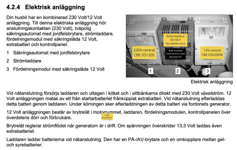

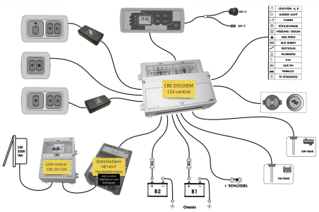

Jag misstänker (men är inte säker på) att min CBE DS520EM 12V-central inte har någon laddprofil över huvud taget, utan att den bara skickar vidare den laddström som kommer från laddare eller generator. Jag tolkar det som att den...
-...vid anslutning till 220V skickar den vidare laddströmmen från laddaren till bodelsbatteri
-...vid körning sluter "skljereläet" och skickar vidare laddströmmen från generatorn till bodelsbatteriet
Bifogar det jag sett i manual och annan dokumentation och som gjort att jag misstänker ovanstående:
OBS Batteriladdaren som sitter i nu är inte orginal CBE-laddaren som beskrivs i manualen, utan en laddare från Nordelettronica (som jag tänker ersätta med den Victronladdare som förnärvarande laddar startbatteriet).
Det är den vanligaste typen av elsystem som du beskiver i #5, jag har detta på min bil, använder CBEladdaren till mitt litiumbatteri.
Nyare bilar har en DCDCladdare standardmonterad, den brukar vara på 25A, laddar alltså bodelsbatterierna under körning från bilens generator,din bil saknar denna laddar direkt via elblocket.
