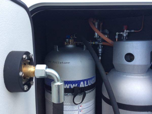

Så er der monteret 2 faste gasflasker med en indvendig fyldestuds, der fylder begge flasker på en gang. I toppen af flaskerne sidder en måler, der fortæller, hvor meget gas, der er tilbage i flasken. På grund af den trange plads, har jeg købt et teleskopspejl så jeg med en lommelygte kan aflæse målerne.
Samtidig er monteret 2 gasfiltre.
I forvejen var der installeret Duokontrol med Crashsensorer, som er bibeholdt.
Fyldestudsen er messingdimsen for oven, og de 2 blanke gasfilter hænger lodret på hver side af DuoControlen.
Da jeg hentede bilen, skulle der selvfølgelig lidt LPG på, så vi havde lidt til at starte køleskabet forud for vor næste tur. Og jeg ville jo også gerne prøve, hvordan det skulle foregå. Jeg kørte derfor til den nærmeste station med LPG i Middelfart. Meget fin service med hjælp til at fylde, da jeg jo af gode grunde ikke havde prøvet det før. Men måleren viste, at der ikke kom gas på tankene. På trods af flere forsøg kom der kun 0,4 liter på. De 2 faste flasker blev dog meget kolde. Og ja, vi undersøgte, om der var mere gas i den store tank ved standeren.
En telefonopringning til montøren i Hedensted gav ikke noget resultat, men vi blev enige om, at jeg skulle køre til den næstnærmeste LPG tank i Jels. Her blev standeren nulstillet både på kronebeløb og på liter. Niels gav god hjælp med fyldning. Men det var kun centiliterhjulet, der løb rundt - ikke literhjulet eller tiliterhjulet. Nå men vi talte 29 omgange og det betalte jeg for.
Vel hjemkommet skulle jeg tjekke målerne på de faste tanke med et spejl, og det viste, at de 2 flasker var næste fulde, og det burde de jo ikke kunne med 29,4 liter. Der går næsten 2 liter på et kg og det burde jo kræve 43 liter til at fylde. Mærkeligt.
Nå men, næste påfyldning bliver i Tyskland. Så må vi se, om de har bedre materiel på deres gasstandere dernede.

Kan det være så enkelt at installatøren har fyllt tankene før du hentet bilen, det er en egen procedure første gangen en fyller en tank for å evakuere luften som er i tanken. Hvis en ikke har den rette utrustning så kan en fylle litt før det er stopp og forbruke dette før en får til en riktig fylling. Mens det er igjen luft i tanken brenner det noe annerledes enn det vil senere.
Første gang jeg installerte tankflasker benyttet jeg løsningen uten evakuering, og jeg mener å huske at det tok et par fyllinger før det ble riktig. Neste gang hos Wyhnen i Viersen evakuerte de luften og fyllte tanken full med en gang.

Installatøren har ikke gaspåfyldning, så han har helt sikkert IKKE kommet gas i tanken.
Jeg har prøvet at tænde for gasapparaterne (spisen?) og de brænder helt som de plejer. Jeg kan høre at køleskab kører fint på gas, og jeg kan høre at vandvarmeren kører fint på gas.
Så nu må vi bare afvente næste påfyldning. Specifikationen fortæller, at der er en flyder i flaskerne, der stopper påfyldning ved 80%
Jeg forstår ikke helt, hvordan en udluftning af vanlig luft skulle kunne virke. En eventuel ventil ville jo kunne give gasudslip, og det er vel ikke så godt.
Hvordan kommer vanlig luft i tankene ud? Gennem gasforbrugerne? Og dermed en uren flamme i starten? Men vanlig luft er vel tungere end gasdampene og skulle vel derfor have svært ved at komme ovenud af tankene.

Det brenner med noe mindre flamme, men med tankflasker er det ikke stor forskjell. utluftingen av den store tanken ble utført med en flyttbar tank og spesial kobling. Etter noe tid dette ble koblet fra og tanken ble fylt normalt, det var lite gass som ble fylt fra den flyttbare tanken. Tror det hovedsakelig var litt gass inn og luft tilbake til den flyttbare.
Sv: Faste gasflasker til fyldning
Luften kommer in vid tillverkningen av flaskorna. Jag blev rekommenderad att vid första påfyllningen bara fylla en liter, öppna ventilen och släppa ut luften sedan vända flaskan upp och ned och släppa ut och lite flytande propan.
Då försvinner också eventuellt skräp som finns i flaskan från tillverkningen.

Bare til orientering:
Efter en tur rundt i Alsace og langs Mosel tankede jeg på vejen hjem gas lige ved den dansk/tyske grænse.
Ingen problemer overhovedet. Flaskerne tog fint mod gassen, og måleren kørte Ok og viste de liter, der kom på. Påfyldning slog selv fra og måleren på begge flasker viste helt fuld.
Det må have været de 2 danske tankstationer, der har gammelt og slidt udstyr, men da LPG i Danmark er dyrt, så kommer jeg jo nok ikke det igen :wink:
