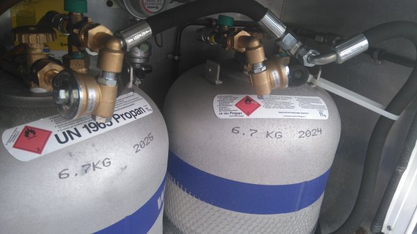

Vill varna lite för att montera fasta flaskor utan att låta montera gas filter innan regulatorn!
Detta upplyste inte de på Flygstadens gasol som utförde konverteringen i somras!
Problem uppstod efter ca 2 mån med dålig fart på spisen därefter startar inte alde pannan det visade sig att regulatorn var igensatt och måste bytas total kostnad 2 750 inkl montage av filter!

Hej köpte mina filter som jag monterade direkt på flaskorna hos LED2U.

Vi har också monterat filter från LED2U på våra flaskor.
Men vi har aldrig haft problem med fyllningar på stattena gasol Hbg.så länge företaget funnits där.
Vi hade lite problem med kylen efter att vi tankat gas hos en Repsolmack vid flyget i Malaga i februari.
Bytte brännaren och rensade röret och sedan funkade kylen igen.
Under den blanka brickan med bulten sitter ett filter, som enligt Anders inte skall behövas bytas med vår användning.

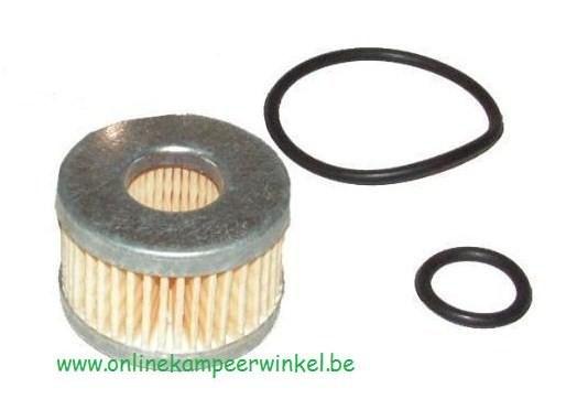

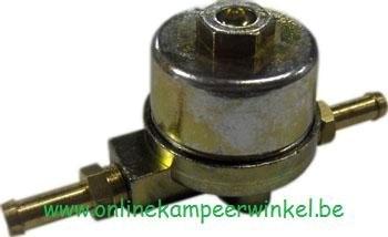

Steder hvor man monterer LPG anlegg og selger LPG gass sier det ikke er nødvendig å instalere filter. De har det heller ikke i sitt delesortiment.
Veldig mange steder på nettet anbefaler de på det sterkeste å montere filter.
Jeg synes det er en liten utgift for å slippe at noen av HB instalasjoner slutter å fungere. I flg. Murphys lov vil det alltid skje når det passer aller dårligst.
Jeg kjøpte mitt LPG filter i Belgia. Hos Juga Camperservice. 3550 Heusden - Zolder.
Filteret kostet € 19,95 og extra filter € 6,50.
Fungerer perfekt og til en mer behagelig pris enn hva som opplyses om i denne tråden.
Enkelt å kjøpe på nettet.:music-icon:
    10,7 KB · Visningar: 510
