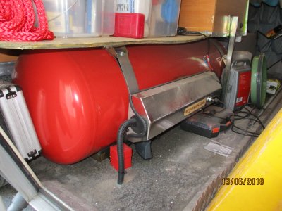

Jag fick satt dit (i garaget) en fast 110-liters tank hos Wynen Gas i Viersen (Tyskland) för fem år sedan. Det kostade 21 K.
En annan variant (som oftast installeras här i Sverige) är två lösa aluminiumtuber som spänns fast med "stålband" och kallas då fast tank/tankar.Wynen.JPG
En annan variant (som oftast installeras här i Sverige) är två lösa aluminiumtuber som spänns fast med "stålband" och kallas då fast tank/tankar.Visa bilaga 229872

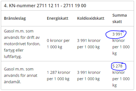

Jo, såhär är det:
Skillnaden i skattesats är ca 65 öre per liter.
Det finns inget som säger att det är olagligt att tanka tuber eller tankar, självklart inte.
Det handlar bara om att den som säljer gasen applicerar rätt skattesats på det han säljer.
Jämför med att en affär skulle sälja momsfritt.

Jo, såhär är det:
Visa bilaga 230122
Det är intressant.
Även om jag får betala den extra skatten, så är tankflaskan så smidig att använda, så jag skulle fortsätta att tanka lpg.
