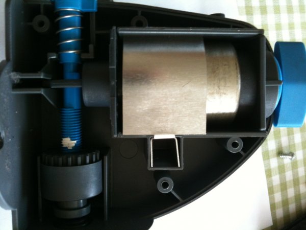

Sv: Fast i England med läckande vatten
Hej ,
Nu är vi hemma igen och problemet är fixat. Jag lyckades fixa den trevägsventil ni alla nämner i England men det hjälpte inte-vattnet skvalade vidare. Köpte en ny frostskyddsventil och problemet är borta!!
För nyfikenhetens stillande skruvade jag isär den gamla, se bild.
Mycket troligt så har den gängade cylindern uppe till höger vridt sig vilket fått till följd att gummit i trevägsventilen inte slöt tätt. Cylindern var endast säkrad med lite färg(vit).
Nu har jag skruvat fram cylindern och säkrad den igen så den gamla vakten åker i reservdelslådan.
Slutet gott, allting gott
/Holonen
