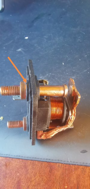

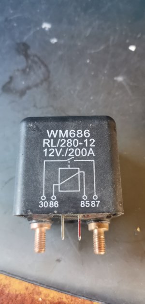

Jag har under åren använt mig av ett 200A relä.
Samtidigt har flera inverter slutat att fungera. Bara förra veckan dog två st.Så fort jag startade en inverter så släcktes husbil elsystem ner..

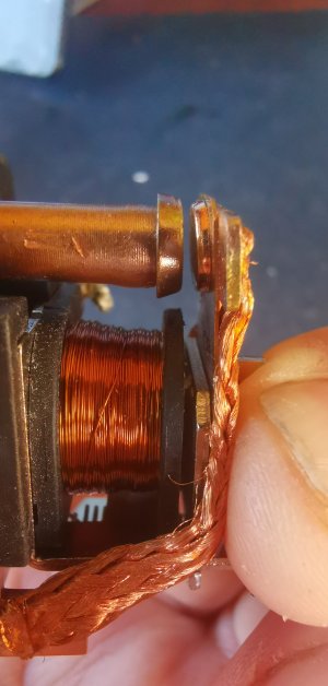

Jag misstänkte skarpt att reläet var ett problem... Och mycket riktigt, ser du på bilden vid pilen så har kontakts benet tryckts ner så mycket att det har uppstått ett mellanrum mellan fjäder kontakten och benet... Att jag överhuvudtaget har haft el förvånar mig, och även att ingen brand har uppstått.
Jag misstänker att strömmen har "hoppat" mellan bläcken.... Och då uppstår väl en ljusbåge... Eller?
Jag misstänker att detta har också skapat "fel" ström som inte invertern har klarat av.... Men konstigt nog resten av ellen i hb har fungerat..... Eller vad kan ha hänt?

Har du hört om relät har brummat när det har varit slutet.
Det brukar vara tecken på att en kontaktor eller i ditt fall behöver bytas ut.
Det kan nog även bli ganska varmt inuti relät.
Då är frågan vad 200A betyder. Normalt är det märkströmmen dvs toppbelastningen.
Jag kan tänka mig att det kan bli ganska stora ganska induktionströmmar från spolen när relät kopplas i från. Med spänningspikar som följd. Det kan var det som har påverkat din inverter. Någon annan kanske kan förklara bättre.
Frågan är om relät är anpassat för dagens batterier. Allt fler använder litium batterier ihop med inverter. Då ökar även belastningen kraftigt. Det kanske inte ska stå 200A på relät.
Det ställts även högre krav på att anslutningarna till relät är korrekt gjort pga av högre belastning. Annars är det risk för varmgång vid anslutningarna.
