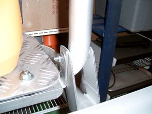

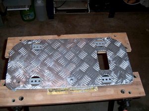

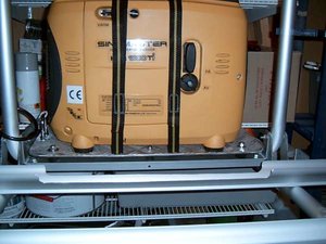

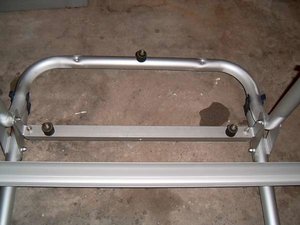

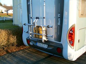

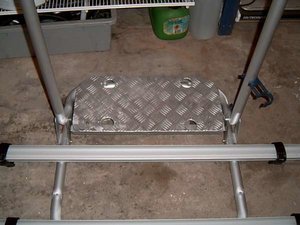

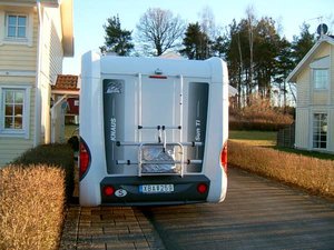

Bilder på hållaren till elverket.
Förstärkte endast med genomgående bult på nedre fästet.
Även M8 bult i leden.
Allt är aluminium.
"Påsen" över elverket har frugan sytt av ett cykelöverdrag som är inköpt på Jula.
Fördelen med detta överdrag är att det är mjukt och smidigt även vid minusgrader.

Hej! Funderar på att köpa ett själv. Vad är det för effekt på Ditt, vad väger det och slutligen var köper man det och till vilken kostnad? Tacksam för svar till unobir@gmail.com Mvh Uno
Sv: Förvaring Elverk
Elverket är på 1000Watt väger 14kg.
Priserna varierar mellan 3500:-/5000:-.
Detta elverket har ren sinusvåg.
Arne HBK13.
