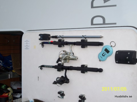

Så här har Hasse sina fiskegrejer. Är fastsatta med redskapshållare inköpta på Jula.
Går även att sätta fast i taket på garaget om man har ett sådant.

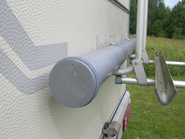

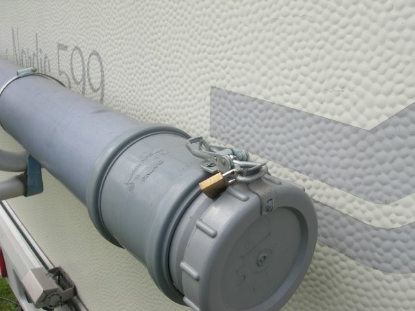

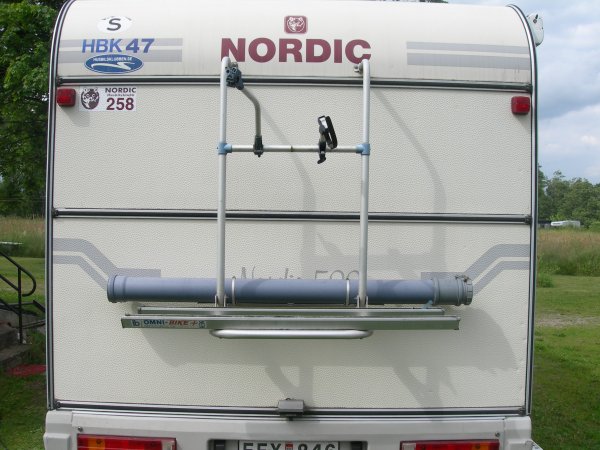

Hej...i detta 110 rör får det plats 3-4 spön, går ju att hänga på 1 tub till om man vill.
Funderar även lite på vit färg.

Orangea avloppsrör med blindplugg (finns nog på byggfirmor eller hos rörmokaren)
Limma dit den ena pluggen med silicon, i andra änden borrar du 2 hål på vardera sida där du bultar fast 2 små tunnna kedjor med genomgående skruv med låsmutter. Så stoppar du in spöna och sätter dit den andra pluggen och sätter på ett litet hänglås.
Röret kan du montera med små spännband och vill du låsa fast röret i cykelhållaren kan du göra på liknande sätt som med locket. Dock skulle jag se till att montera skuv på var sida spännbanden för att motverka att röret glider ut i tex skarpa kurvor.
Har tänk köra den lösningen själv fast sätta dit röret på takräcket istället.
Mvh Ep
Edit: typ så som rollerteam har gjort, postade samtidigt

Tack!
Börjar med att be om ursäkt för att jag dröjt så länge med att svara, har varit mycket på jobbet nu i semestertider.
Exakt så som jag tänkt mig!
Hur har du löst fastsättningen på cykelhållaren?
