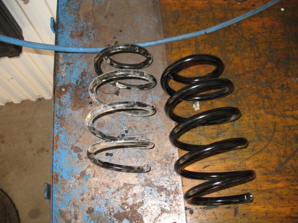

Har en Carthago E- Line 47 årsmodell 2010. Jag trodde att då jag köpt en husbil med viktklass 4500 kg, skulle fjädringen vara anpassad för denna vikt. Efter ett år bytte jag framfjädrarna hos Bossing. Bilen blev nu först som jag hade förväntat mig, genomslag på framfjädrana är borta och husbilen går mjukare. Fjäderbytet har höjt husbilen fram c:a 5 cm.
På bifogad bild syns skillnaden mellan orginalfjäder "cykelfjädern och den utbytta.

Sv: Förstärkta fjädrar fram.
Håller med dig, märkligt varför man inte anpassar fjädringen från fabrik när man bygger hb på chassit, riktigt dåligt av husbilsbyggarna.
