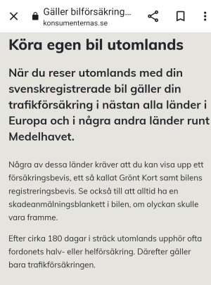

Ytterst tveksamt om något bolag tillåter obegränsad utlandsvistelse. Då bör/ska bilen registreras och försäkras i det land bilen används.
Tänk också på att bilen måste besiktigas i Sverige (om den är svenskregistrerad) när det "är dags", annars inträder körförbud.
    390 KB · Visningar: 14
Folksam godkänner det enligt deras kundtjänst, men det kan finnas landsunika regler som måste beaktas. Sen är ju givetvis besiktningen en annan begränsning.

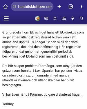

Där står ju om man bor (i landet) så gäller 180 dagar....
Men det finns säkert de som inte bor i landet, utan är där bara på lång semester och kör husbil..
Och såhär skriver skatteverket om vad som menas med att man bor...
Och vi är inte ens i landet utan är hemma en längre tid för att fortsätta resan. Dvs antalet resdagar blir mindre än 180 men bilen bor där kanske 200
