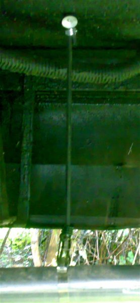

Jag gjorde
ett bagage band med elasticitet ca > 2 kilo - tillräckligt för att ge bättre balans för förlängt avgasrör övervikt.
