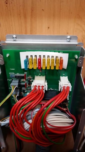

Har nyss köpt en Hobby fsc 650 -06,inklämt bredvid den blå säkringen på 12volt centralen/fördelningsmodulen,satt en kabel med direktström från +polen på batteriet (en nödlösning från förra ägaren?) Men när jag tar bor denna så fungerar ingen el i bodelen,någon som har någon ide varför??
Är något i kretskortet eller hela kretskortet trasigt..eventuellt nått annat galet någon som sitter på en sådan Fördelningsmodul? Bifogar ett par bilder då eländet :confused::confused:

Hej. Det kan vara fel på knappen i din panel (huvudknappen) den styr ett relä i din fördelningsbox eller så kan det vara fel på relät.
Kontrollera om något relä låter när du ändrar läget på knappen på panelen.
Det kan även vara fel på kretskortet (avbränd strömbana) du får titta på kretskortet om du kan se om något är avbränt.
Några tips hoppas det löser sig.
/Jim

Tackar för svar....det klickar inte i något relä,knappen verkar stendöd,även när "fulkopplingen"är istucken vid säkringen så är knappen vekningslös....den sitter väl i anslutning till ett annat kretskort vid manöver panelen har jag för mig...tips på hur ja testar/byglar?? om jag tar bort knappen.. tror den sitter på 4 flatstift på det kretskortet...:o:

Jag hade kollat kretskortet först för att se att de är helt.
Sedan följ strömbanorna på kortet från säkringen som troligtvis går till ett relä där får du försöka lista ut vilka anslutningar som är till för att styra relät och följa dessa så du kan se var du kan koppla på en + och eventuellt en - och se om relät drar, funkar relät så är det fel någonstans mellan relät och knappen i panelen. Eller så kan det vara fel i panelen.

Fick tag i förra ägaren som berättade att han hade bytt bodelsbatteri och sedan vänt polerna fel så det hade blivit kortis i "kretskortet" .......så jag beställde ett nytt och hoppas att inget annat har tagit skada MVH Staffan:mh::mh: 4000+ kostade eländet:swoon:
