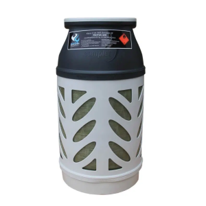

Hej, vi är helt nya på HB och har varit på vår första Övernattning 1 natt, min fråga är hur gör jag med varmvatten, är det på hela tiden eller stänger jag av och slår bara på 1/2 timme innan jag behöver varmvatten? vi hade värmen på 3 timer till vi gick till sängs, Och varmt vatten på hela tiden, vi har nästan använt 1/2 flaska av en 11 kg flaska HB’en är 8.40 meter
Låt oss starta felsökningen, för något fel är det om du gjort åt 5,5 kg gas med värmen på i tre timmar.
(vid -10 tar vår 2,5 x 10 metersbil 5,5 kg per dygn.)
Första frågan, hur vet du att du gjort av med 5,5 kg?
Hur mycket har värmen varit igång i motsats till varmvattnet? (på gasol)
Jag slår bara på Vv när jag behöver det.
Har du värme på i bilen så är vattnet varmt ändå .
Hur vet du hur mycket som är kvar i flaskan?
En halv flaska tar en vecka så här års för mig,då har jag värme på hela nätterna.
Cirkulerar runt i tyskland just nu med temperaturer på +3 - 15 grader under dygnet. Vi stänger av pannan (Alde) på morgonen och sätter på den när vi stannat för dagen. Har nu använt samma P 11 under 7 nätter och är inte slut än.
Har det verkligen försvunnit 5,5 kg, då skulle jag bli mycket försiktig!!!!
Det verkar som du har ett läckage någonstans.
Det är omöjligt att förbränna 5,5 kg gas på tre timma i pannan!
ja, den byttes i en automat
Testa din anläggning själv. Öppna gaskranen spruta läcksökning eller pensla med såpvatten lösning på alla slangkopplingar, se om det bubblar någonstans, om det bubblar har du läck någonstans. Kontrollera alla slangar så det inte finns sprickor, slangarna ska vara märkta med tillverknings år.
Med gasen till, tänd köket, när du gjort det släck köket, stäng gaskranen vänta några timmar helst ett dygn, därefter tänd köket utan att öppna gaskranen om köket tänder då är anläggningen läck fri.
Hur har du mätt mängden?
Tittat/uppskattat eller vägt flaskan?
Väga och dra av tara-vikten är det enda sättet, om man vill vara säker. Titta på en kompositoriska säger egentligen ingenting.
