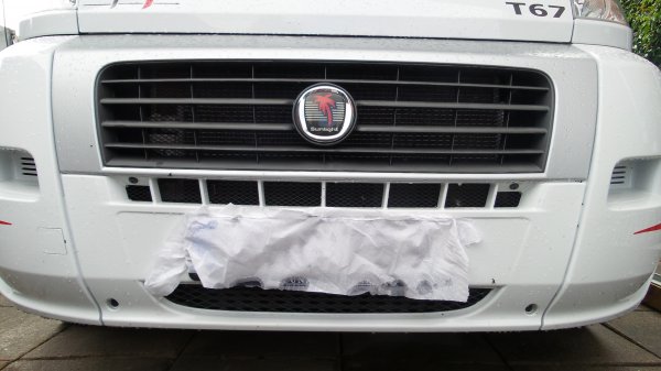

Grillnät fram ,fastnar skräpet först i och inte så mycket kommer in o skadar kylaren ,biltema

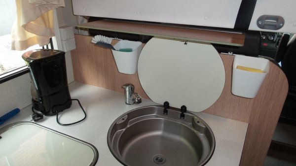

Halkmatta i köket
Vridit kran lite åt vänster ,så att inte vredet tar emot
när man lyfter på locket till tvätthon och vatten sprutar ut på bänk o golv
ikea lådor för disk m,m

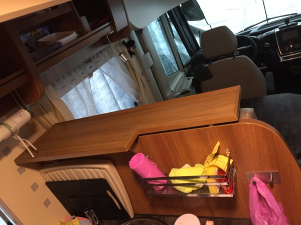

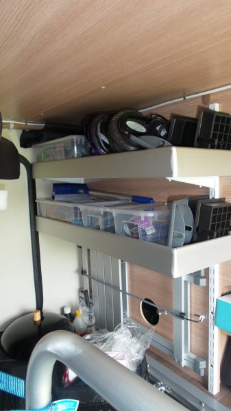

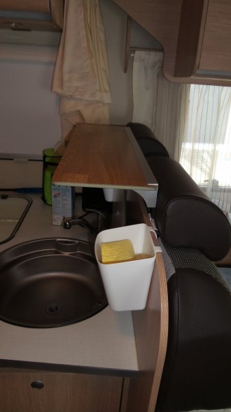

Extrahylla som alltid sitter där ,hylla av klickgolv starkt o tåligt ,hållare på baksidan
som skjuts ner i gardin hållare ,går att ta bort om man vill .

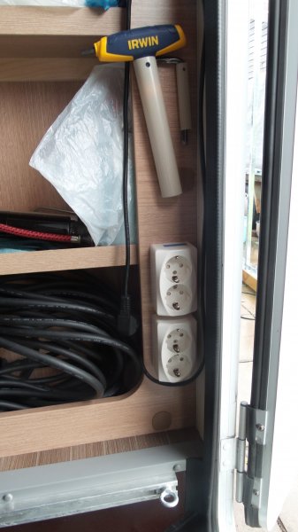

230 v uttag vanligt och 230 v uttag inverter uttag för kaffebryggare m,m
Extrahylla

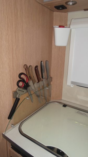

Knivställ med magnet ikea ,sitter bakom skyddet så man inte skär sig
Tillfällig kryddhylla ,ska fixa bättre i vinter

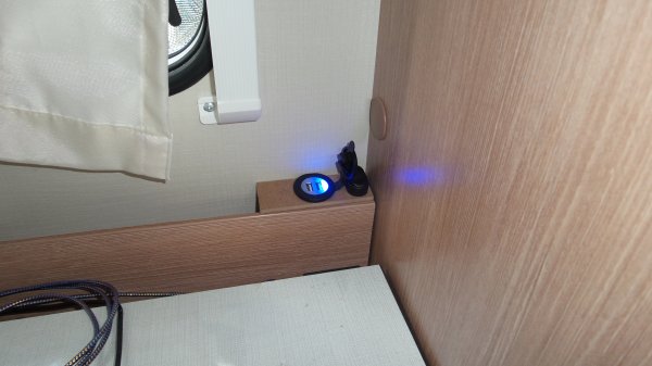

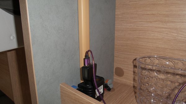

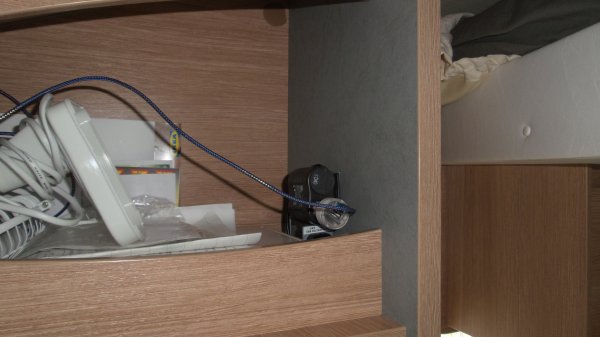

12 v uttag bak vid sängar fötter ,ladda telefon m,m
12 v USB uttag vid bordet med strömbrytare för laddning m.m

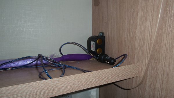

12 v uttag ovanför förarstol
12 v uttag ovanför passagerarstol

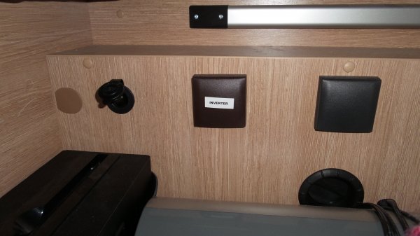

12 v uttag under bordet
230 v uttag inverter under bordet

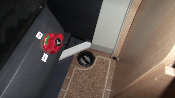

Inverter huvudströmbrytare bak på passagerarstol o fjärrstart strömställare till höger

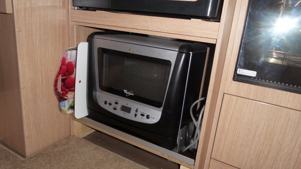

Micro under Kylskåpet

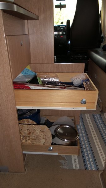

Utdragbara lådor med låsning i köket,nu når man längst in

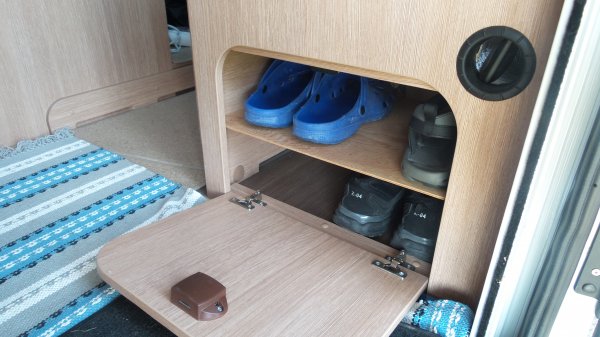

Extrahylla för skor

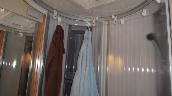

krokar på duschvägg

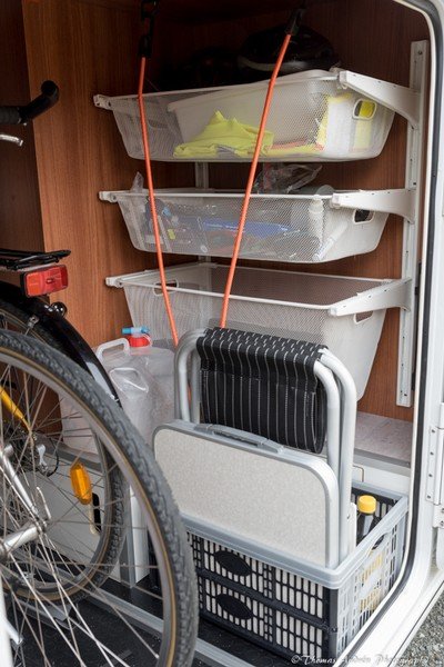

Hyllor i garaget
230 v uttag vanligt och 230 v inverteruttag garaget

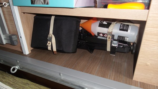

flyttat in domkraft i hyllan,slipper ha den på golvet

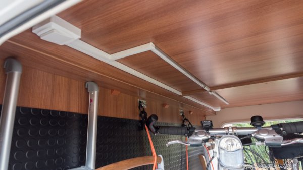

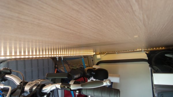

Ledbelysning i garaget med trappomkopplare,nu ser man allt när det är mörkt

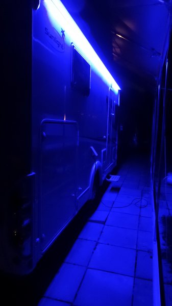

Ledbelysning under markisen ,olika färger med fjärrstyrning

Snyggt jobbat, tjusigt. Usb uttag får man inte för många av. snyggt med kabelkanel i stället för lösa kablar. Roligt när det delas ut tips så här. Nu får man ta och byta ut original belysningen i garaget till en sån som du har. Det blir till att åka till Biltema efter jobbet.

Snyggt jobbat. Har själv en bil från 2014 och i den gjort en del förbättringar (vad vi tycker). Betr garagebelysning kan jag bara hålla med dig. Originalbelysningen var under all kritik. Installerade nya LED-lister med trappkoppling (ett måste när man har luckor på båda sidorna). Har även kompletterat med LED-belysning inne i bilen. Ett verkligt lyft för den inre (under den mörka perioden) miljön.

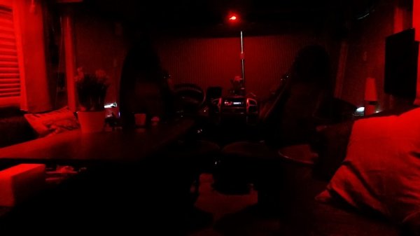

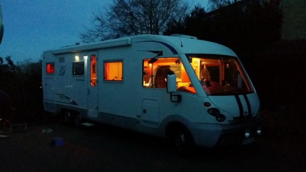

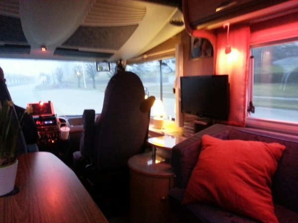

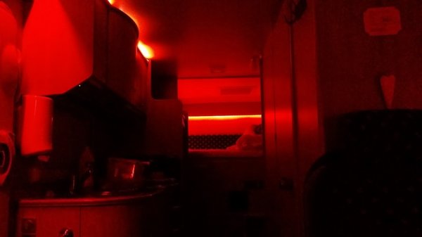

Så här ser det ut hos oss efter led installationen i bodelen, 6 slingor sammanlagt, 4st tänds med infällda strömbrytare och 2st med fjärrar. Ja, det blir det blev dåliga bilder, svårt att fotografera i det ljuset. Kanske lite för porrigt men väldigt mysigt, färgbyte med fjärr. Räknade att vi har 18st usb uttag, 8st cigg uttag, 5st 12V uttag, 4st 230 från markström, 2st dubbla 230V från en liten 350w ren sinus inverter, 4st dubbla 230V från en större 1500 w ren sinus inverter. Usb och 12V uttagen kan sättas på i olika grupper med separata infällda brytare. Jobbigt var det och mycket svordomar.

Hej Håkan66, husbilen är en Burstner 821G 2004.
Ja, man har fler och fler saker som skall laddas, och man vill ha möjlighet att kunna göra det på fler platser i husbilen. Jag tycker att det är irriterande att behöva koppla bort någon apparat för att kunna ladda någon annan. Sen är ju lite äldre husbilar som våran inte precis kända för att ha någon snygg belysning. Strömbrytare, 12V uttag, kablar, kontaktdon, är köpt på Swedol, deras sortiment är lite mer anpassat till åkeri branschen och har bättre kvalitet än en del andras sortiment (jag har ingen koppling till Swedol). Ledslingorna är dock köpta på Biltema och Rusta.
Ledslingorna kan tändas oberoende av varandra med strömbrytare som är monterade i originalpanelen över entredörren. Det finns en över entredörren, en över vart sidofönster förutom vid sängen bak där det finns en lång slinga runt hela sängen och en lång i knähöjd i hytten. Jag monterade strömbrytare till usb uttagen också då dom faktiskt är på även när inget laddas. Dom brytarna sitter sätts till vänster i instrumentbrädan (som Burstner har monterat för att fylla ut originalet med) . Jag tog helt enkelt och klippte ut ett stort hål i fram sidan av instrumentbrädan som jag sen monterade en silver lackerad aluminiumplåt där brytarna sitter. Där sitter också brytare till extra backlampa, sidostrålkastare, extra ljus, Backkameror, kamera så att man ser gråvatten tömmningen under bilen, mm.
Den stora invertern som används till kaffebryggare, 230 voltslampor, framtida handdukstork och andra lite större förbrukare är fjärrmanövrerad från skåpsidan vid entredörren, den lilla som används främst till tv:n just nu en 24" men skall byta till en 32" och en framtida blurayspelare har en egen brytare. Extra säkringshållare med 12 säkringar, en i soffan och en under en hylla vid förarplatsen.
Man kan piffa upp en gammal bil men det är alltid en gammal bil, det är ju svårt att få 180 hk, delat badrum, långbäddar, modern formgivning och färg.
Här är lite bilder inte bästa kvalitet men hoppas att du kan se något i alla fall. Kan ta några nya om du är intresserad.

Håll ett öga på vattentempen när du har ett biltemanät framför kylaren, har ju provat och plockat på och av det ett par gånger men kom fram till att det blockerade kylaren för mycket vid varmt väder uppåt 30gr.
Hur har ni fått fast ledlisten, jag har misslyckats totalt med det!
Drog av skyddpappret och hängde upp den, när jag efter någon dag kom ut till bilen låg det mesta på golvet tejpen hade släppt på listen, provade med kontaktlim men limmet släppte ganska omgående på listen, har förstått att den är av silikongummi och silikon är det ju inte mycket som fäster på, t.o.m. superlim gick bet!
F.d. 59912
Jag har satt mina med extra 3M tejp, en tunn variant. Alltså först dra av skyddspappret på ledlisten , sätt på 3M tejpen på ledlistens tejp, sätt fast ledlisten där den skall vara, klart, sitter som berget.

Där ledlisten ska sitta rengör ordentligt
Använde tejpen som satt på ledlisten
Lagt över lim sida till sida ovanpå ledlisten med limpistol
Ca 20 cm mellanrum för att vara säker på att det inte lossnar
Tänk på att inte limma där det lyser
Vid elinkoppling/slut använde silicontätning
Sitter än så länge,man får ha lite koll på detta
