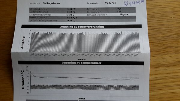

Hej behöver hjälp ! Kompressorkylen i min LA strada (1år) blir för kall, termostaten på min
+7 i kyl -4 i frysfack ökar man på termostaten blir minusgrader i kylen o -14 i frysen,
Dometic har testat kylen inget fel säger dom ! Är det någon som samma erfarenhet?
Mvh Gertz.

Hej nu har kylen varit på test på dometic i Göteborg, samma resultat hos dom,20170509_134235.jpg men jag har löst problemet, pressade upp en frigolitskiva ca 15 mm under frysfacket, liten springa i framkant, har provat och mätt några dagar, nu ligger frysen på ca-20 o kylen på ca +7 g på halva termostaten, jag blev rätt nöjd
Mvh Gertz
