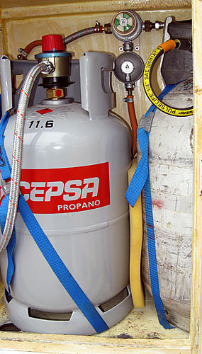

Min gaspanna som aldrig har krånglat vill inte starta! De rätta lamporna lyser på termostaten och de lampor som ska indikera fel lyser inte. När jag slår på strömmen hör det ett klick i pannan men den startar inte! Jag gick igenom kabelhärvorna m.m. för att leta fel men hittade inga!
"Det kanske inte kommer fram någon gasol", tänkte jag till slut och kollade i gasolskåpet. Inget konstigt där förutom att gasolflaskan borde ha kontrollerats år 2011. Kan det vara så att det är något fel på ventilen så att gasolen inte kommer ur flaskan! Är flaskan för gammal? Jag har aldrig hört talas om något liknande förut! Finns det någon här som har det?

Tack! Jag har gasolen enbart till uppvärmning och eftersom bilen är väldigt välisolerad och jag har andra möjligheter till uppvärmning så byter jag flaskor bara en eller två gånger per år. För några år sedan skaffade jag en omkopplare mellan flaskorna och jag antar att regulatorn byttes då också.
I det här inlägget kan man se hur det ser ut i gasolskåpet!
http://www.husbilsklubben.se/forums/t45222-18/#post332732
Omkopplaren kan kanske också krångla? I morgon ska jag kolla om det kommer någon gas ur flaskorna före och efter regulatorn och omkopplaren!!
PS. Hittade en bättre bild på gasolskåpet:

Någonstans på regulatorn ska tillverkningsåret stå.
Anta inte, bums gå och kolla.
