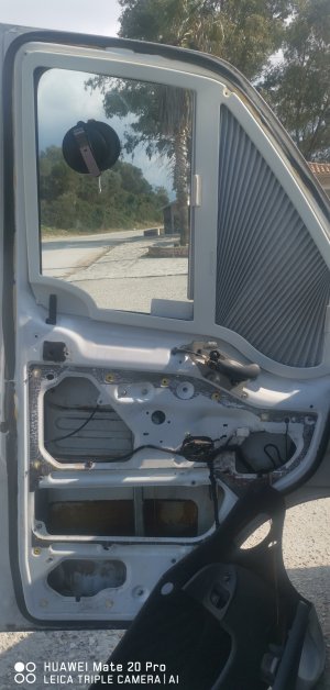

Detta har hänt mig ett par ggr... Att fönstret fastnar i uppe läge...
Och då har jag försökt att få det att fungera igen.... En gång var det bara att smörja allt man kom åt.... Men två ggr har fönstret fastnat långt uppe.... Och då har jag lyckats med att trycka ner samtidigt som någon trycker på strömbrytaren....
Efteråt la jag en plast slang längst uppe i ramen runt fönstret för att de inte skall gå så långt upp.... Och det har fungerat i över två år.... Men nu har fönstret fastnat högt uppe igen....
Mina tricks fungerar inte så nu är jag tacksam om någon här vill dela med sig hur jag kan få ner det.. fönstret...
B-felkoder... Vad är detta..?.... Min bil berättar absolut inget för mig :swoon::twitcy:
Nja.... Klickar det så skall ju säkringen vara hel...
Detta med rutan har hänt mig ett par ggr... Den går för högt upp så mekanismen "låser sig".... Och sen är den omöjlig att få ner....
Jag har tom lossnat på de 5 skruvar som håller fönsterhissen.... Men det hjälpte inte...
B-koder får man genom en felkodsläsare. (B=Body)+ sifferkombination)
Relät kan ju dra (via styrström) ifrån dörrbrytaren.
Får du spänning till hissmotorn när relät klickar?
Mät i kontaktstycket.
