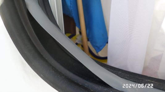

Listen på bilden tycks ha krympt. Har pågått en tid men har inte lagt nåt pulver på det.
Testade med hårtorken på högsta värme dock utan resultat.
Borde finnas som reservdel. i så fall. Var köpa/hitta dessa?
Alla svar mottages tacksamt.
Per

Listen har släppt och krympt. Lås listen med teip alt.tvingar , ta fram värmepistol och värm försiktigt upp listen som släppt så att den mjuknar och kan pressas tillbaka ,tejpa tvärsöver . Ta bort teip när listen har nått rumstemp
