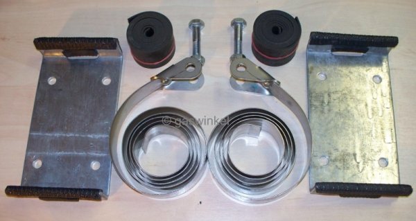

Om vi antar att svenska regler är identiska med norska och tyska är det heller inte tillåtet att fylla tankflaskor (med automatisk fyllstopp vid 80%) om de inte är fast monterade i fordonet med godkända fästband i metall. Att som privatperson/konsument fylla icke fastmonterade gasbehållare (oavsett om det är flaskor med eller utan automatisk fyllstopp) är inte tillåtet i de flesta (västliga) EU-länder, såvida man inte har särskild utbildning för detta. Skulle någon olycka inträffa handlar det om allmänfarlig vårdslöshet.
Sedan är det en helt annan historia att en del människor inte bryr sig om vad som är tillåtet eller inte. En hel del campare runt om i Europa fyller sina, oftast löststående, vanliga gasolflaskor med mer eller mindre olagliga adaptrar på LPG-tappar. Detta avråder jag från på det bestämdaste! Bifogar bilder på i Tyskland (TÜV) godkänd fästanordning.
Observera att jag för närvarande inte lägger några egna värderingar i det otillåtna. Jag har n.l. också varit ”stygg”. Det är inte alltid lätt att leva som man lär. Jag är på bättring!

Har du någon adress där man kan köpa dessa metallband
Julian
Visa bilaga 32060
Visa bilaga 32061

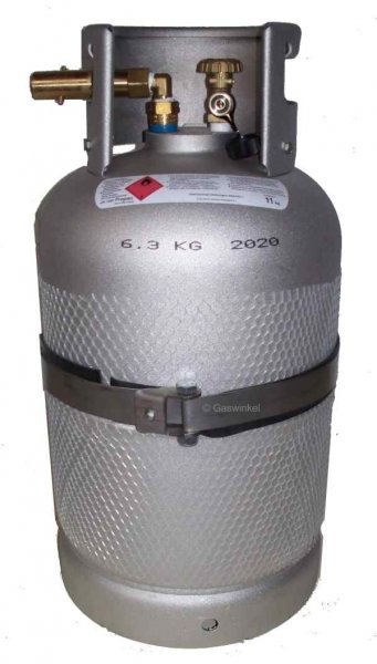

Bilden ovan till och anordningen till vänster. Man tankar via en anordning som kan liknas vid en "toaflottör". Man tankar inte via ordinarie kran.

Hur kan man se om flaskorna har överfyllnadsskydd?
På en vanlig inbytes gasolflaska finns endast en anslutning som används både vid fyllning och förbrukning. På en tankflaska med fyllstopp finns (minst) två anslutningar. De ena för fyllning då det invändigt har monterats en backventil och en ventil som styrs av en flottör som stänger när flaskan är 80% fylld. Den andra anslutning har en avstängningsventil (kran) och en tankmätare som används till förbrukare via en reduceringsventil.
Som alla vet finns in/utbytes flaskor i kompositmaterial (glasfiberarmerat polyster), stål, aluminium och rostfritt.
Tankflaskor med fyllstopp finns, mig veterligen, endast i aluminium och stål.
Här har de diskuterats: http://www.husbilsklubben.se/forums/posts/309989

Glömde säkerhetsventilen som sitter i den andra anslutningen, nedanför avstängningsventilen.
Jag köpte mina grejer här: Gas benodigheden - onderdelen gaskachels - gasslang - vulnippels - drukregelaars - gas filter - gaslekkage
Enligt firman skall den vara godkänd i Tyskland och de säger sig ha levererat den huvudsakligen till tyska kunder och att de tagit hem den särskild för att uppfylla de tyska kraven. Inget jag personligen kan bekräfta eller gå i god för!
Fler godkända fästanordningar måste rimligtvis finnas på annat håll om man orkar leta.
Dyrt var det också, 60€ men jag var lite trött på att tillverka allting själv, nu fick jag lte fritid istället!:)
