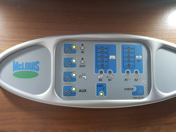

Ny som husbilsägare. Köpt en MQLouise 873G 2012. Kyl, vattenpumpen och trauma värmaren får vi inget liv i. Vi har 230 i bodelen i vägguttagen. Lampor och 12v uttagen fungerar. Vad missar vi??

Har du 12V påslagen på panelen vid bodelsdörren.

Lyser rätt lampor på panelen? Vatten finns i länken men ingen lampa lyser? Huvudströmbrytaren. 15226883758147864342039475611066.jpg
Om vi trycker på check knappen så blinkar B2 från R(öd) och gröna lampor hela raden upp konstant.Ändrar jag till B1 så lyser endast de gröna lamporna konstant. Efter en stund slocknar alla lampor.
Nu har det löst sig! Jag bytte alla säkringar en efter en även om de såg hela ut och då gick allt igång. Alltså en säkring (som såg hem ut)
