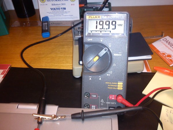

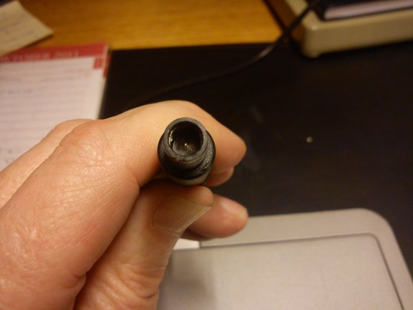

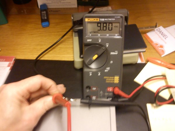

Kontakten är ju dels en hylsa med minus på utsidan av hylsan och +19 V på insidan av hylsan. Ett smalt stift i mitten är också spänningsförande, men när jag mätte idag varierade spänningen mellan 8-19 volt.
Googlade idag och fann en del inlägg där det detta stift kallades kommunikationsstift. Men inget inlägg hade något säkert svar på vad för kommunikation det är. Det kallades också smartstift på en del ställen.
Intressant om någon har mer information om stiftets funktion innan jag försöker returnera convertern. Hur som helst vägrar den HP EliteBook 2730 ta emot laddning utan mittstiftets funktion.
