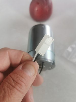

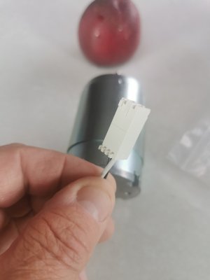

Jag håller på att byta huvudkretskortet på min Truma Combi 6 E till en nyare version (ver 4 till ver 5). Värmaren sitter dumt till så det är svårt att se och komma åt kontakterna. Jag har fått bort alla kontakter utom den till fläktmotorn. Den verkar sitta låst i kontakthylsan på kretskortet och jag kommer inte på hur låsningen är gjord. Någon som vet hur man lossar den?

Menar du cirkulation motorn så kanske detta kan hjälpa. Vet att den sitter som fasiken
    1,3 MB · Visningar: 93
    1,3 MB · Visningar: 90

Ja det är den motorn jag menar. Tack för bilderna. Det kanske är klacken i mitten som håller den kvar. Jag får försöka sticka in en liten mejsel där och se om det går att få loss.
