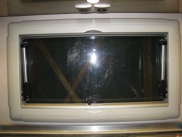

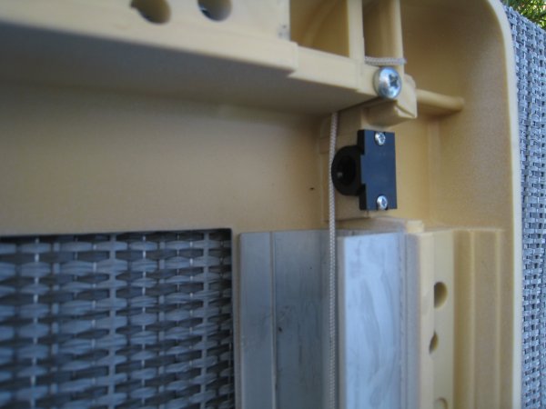

Någon som vet hur man får bort innerramen?
Märkte att myggnätets fäste gått av under vintern och rullen hängde ned.

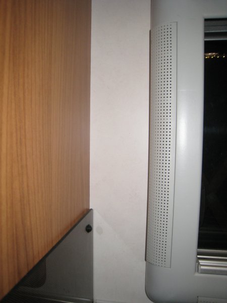

Jag har lyckats bända upp de här ventilationsgallerna mot väggen, men inte den innåt ramen, vågar inte bända mer, om det inte är där man öppnar upp.
19.557
Sv: Få bort innerramen på rutan
Festeskruene for rammen sitter under de yttre gallerene, en må ta av hele rammen for å komme til mekanismen i disse rammene - om det er foldegardin elle rullgardin så er det mer samme sak. De med foldegardin kan en justere snorene uten å skru løs rammen.
F.d. 6270
Är det bara att bända loss de perforerade bitarna alltså?
19.557
Trykk innover ved kantene og forsiktig og forsiktig bruk av en skruvmeisel pleier å gjøre saken.
F.d. 6270

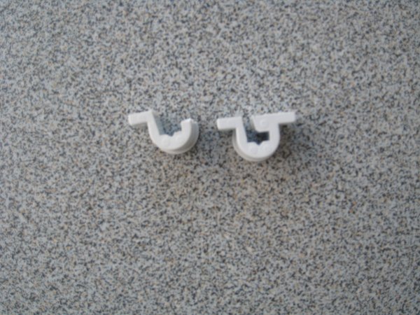

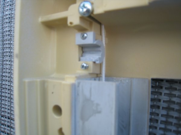

Med två veckors mellanrum gick fästen till 2 myggnät sönder, såg ut som materialutmattning, det gråa fästet skull nog varit i aluminium istället.

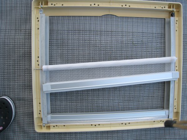

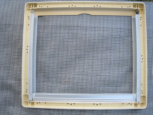

Det var ganska lätt att ta bort listerna som täcker skruvarna när man fick in tekniken: med naglarna närmast väggen, ta tag i listen och bänd ut, kila sedan in ett finger i över eller underkant av listen och bänd mot dig, då får du lätt upp den inre fästskenan utan att skada listen.
Sen är det bara att skurva upp alla skruvar och lyfta ut ramen.

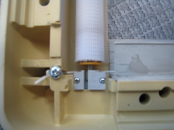

Den lättaste taktiken att spänna om rullen var att lossa på det gråa fästet och helt enkelt snurra upp den kring den tillplattade axeln, ta i rejält många varv innan du fäster den igen.
Prova att du fått rätt snärt i rullen innan du skurvar fast ramen igen. :D
