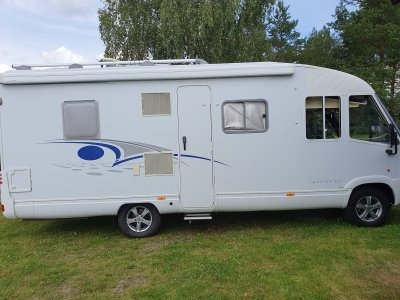

Hej alla! Jag söker tips och råd inför montage av fasta hållare för markis fötterna, fästen som jag köpt är i aluminium. Trevlig sommar till alla !! Mvh Husisen.

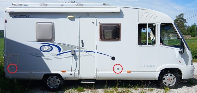

Jag har satt mina i aluminiumlisten som går längs nederkanten. Skulle på din bil motsvara det vita området under de orangea reflexerna i bilden. Kolla att det är fritt bakom ytan innan du börjar att ta hål.
Jag satte mina direkt med blindnitar i borrade hål. Om materialet är plast skulle jag lägga ett plattstål bakom - eller rejäla brickor - så att lasten fördelas bättre.
