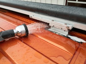

Har ett par gånger fått lägga mig en blöt säng efter att kört i kraftigt regn. Mindre trevligt. Efter att ha felsökt med vattenslang och tålamod och uteslutit bla en kabelgenomföring för backkameran, dörrlister, takluckan mm står det klart att läckan är vid bakersta markisfästet.
Men när jag kollar på andra sidan ser det ut som om markisen ska fästas med klämfästen i svetsade knoppar och inte med genomgående skruvar. Borde vara säkert mot läckage?

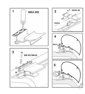

Hej T68,
Du verkar ha lite oflyt,
Markisen ska vara moterad precis som du skriver, det ska vara en gummilist och sikaflex under
Fästet som späns fast mot taket.
Det ska bli intressant att få se vad det är som kan ha blivit fel med den monteringen.

Ja det ser ut som du beskriver: alltså ngn form av tätmassa under fästet. Sedan verkar det sitta någon form av spännklammer med två bultar som sitter i knoppen.
Kan det ha dragits för hårt vid monteringen så att metallen i fästknoppen brustit? Befarar även att det kan ha rostat hål.

Även om en verkstad ska göra en första koll imorgon kunde jag inte låta bli att undersöka problemet lite mer ikväll.
Nu är jag hyfsat säker på att det inte läcker under själva markisfästet som jag först trodde (att man kanske dragit sönder fästknoppen eller nåt). Läckan verkar vara ett par cm bakom under en sträng tätmassa som alltså är dragen klart längre än markisfästet.
Funderar på om det är för att täta en skada orsakad av ngt annat som suttit där? En annan markismodell eller kanske ett takräcke?
Vid några fästställen längs motstående sida finns spår av fästmassa...
Oroväckande att det verkar finnas ett hål i plåten under tätmassan. Men lite positivt att det kanske inte är under markisfästet och då lite lättare att komma åt att åtgärda/täta.

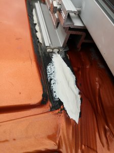

Nåväl de kollade i alla fall lite snabbt, vi funderade tillsammans och kom fram till att jag skulle rensa undan den gamla tätmassan bakom fästet och undersöka och om möjligt lägga på en tillfällig tätning i väntan på verkstadstid för riktig lagning och för att rädda semestern.

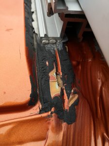

Sagt och gjort. Ägnade kvällen åt detta och när jag skrapat undan gammal massa hittade jag mycket riktigt en ca en cm lång skada/hål i den längsgående plåtskarven som löper längs med kanten på taket. Såg ingen rost utan verkar mer som svets som släppt (eller är det limmad skarv på dom här?).
Verkar alltså som om tidigare ägare eller kanske en verkstad försökt täta detta. Därav den större mängden tätmassa vid just detta markisfäste. Kanske belastning från markisen orsakat skadan?
Nåväl, med regn i antågande försökte jag täta hålet med Tec-7. Gick tyvärr ej få bort all gammal tätning utan fick lägga ovanpå. Får hoppas det håller ett tag ändå (dock orolig för att det kan vara skadat att även under fästet), så vi kan köra på semestern fram till vi får tid för en ordentlig reparation.
Ger det 50% chans att det är tätt imorgon när Tec:en torkat o det är dags för vattenslangsprovet.

Hålet. Som ni ser lyckades jag skrapa bort lite lack när jag höll på. Men är så less på skiten så jag bryr mig faktiskt inte.
Ful tec7-lagning (eller försök till).
Försökte bygga upp en liten "ås" för att få avrinning från skadan utan att blockera hela dalen så att vattnet inte blir stående.
Ser nesten ut som markisen har blitt slått ned i plåten og laget hull, sammenlign hullet med profilen på markisens fest i beslaget. Tec-7 jobben ser brukbar ut :D det burde holde det tett. Synd du ikke fikk vekk mer av den gamle massen.

Just nu är jag lite småförälskad i Tec-7 tätningsmassa (sorry hustrun)! Gjorde nyss ett stresstest av gårdagens lagning med trädgårdsslangen och.... inte en tillstymmelse av takdropp ovanför sängen, yey!
Och PUH: innebär alltså att det förmodligen inte är några fler hål eller skador under markisfästet.
Förhoppningsvis har vi nu säkrat semestern och köpt oss lite tid till en ordentlig reparation som RA Motor lovat utföra framåt hösten trots att den hamnar utanför garantitiden.
Är dock lite realistisk och inser att jag ev kommer behöva göra om lagningen innan dess då den delvis sitter på gammal tätmassa.
