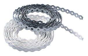

Är det inte synligt så använder jag ofta
Montageband, galvaniserat - Biltema
och det finns även vitmålat på elfirmor.
Har funderat på den varianten. Jag kan hålla med om att det inte är en vacker lösning på upphängningen. Men de sitter ju inte synligt.
Jag ser idén till en snyggare produkt. En tunn vajer som klipps i rätt längd och sedan skruvfästen som kan klämmas fast i ändarna. Men någon sådan vet jag inte om det finns.
Får se om det kommer fler idéer.

Sv: Fästannordning sökes
Allroundbånd ser litt snyggare ut enn monteringsbånd, finnes hos Clas O. Det hvite har et plastlag utenpå stålbåndet og kan være bedre for plastbokser.
Allroundband | Clas Ohlson
Din länk fungerade inte. Men en sökning på Allroundband visade en något snyggare variant.
Den definitivt bättre ut än montageband.
