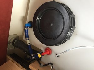

Har problem med vattensystemet i en Knaus V-liner 600. Alltför lågt tryck för toaspolningen, Har rensat flter vid magntventil utan förbättring har bytt dränkkpump och backventil i vattentanken (backventilen var felaktig). Men ingen förbättring av trycket. Har inte sett att det finns något överfyllnadsavlopp. Har även sett en slangförgrening med tillbakaledning till tanken. I den ledningen sitter en liten grå sak som jag inte vet vad det är. Någon som vet? Bifogar en bild. Den röda anslutningen är tryckledningen från dränkpumpen959E994F-E9DB-4708-B600-FF448E889EFA.jpeg
Den blå ett öppet utsläpp i tankens övre del. Den lilla grå rördelen håller tätt, men kan droppa tidvis. Behöver hjälp arr lösa spolproblemet och vill veta om systemet ska se ut så här. Det är första säsongen för mig i den här bilen.

Har provat att spola med tanken öppen och handen under utloppet. Det kommer inget ur den ledningen då, men spolningen är usel.
