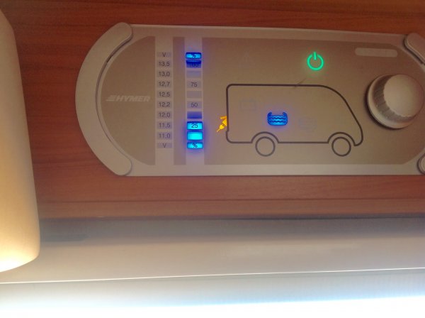

Jag har en Hymer Exsis I 578 -13.
Vattenmätaren till färskvattentanken visar 25% eller 50% oavsett om det är fullt eller nästan tomt. Nån som känner igen problemet och vet hur man åtgärdar det.
    819,9 KB · Visningar: 8

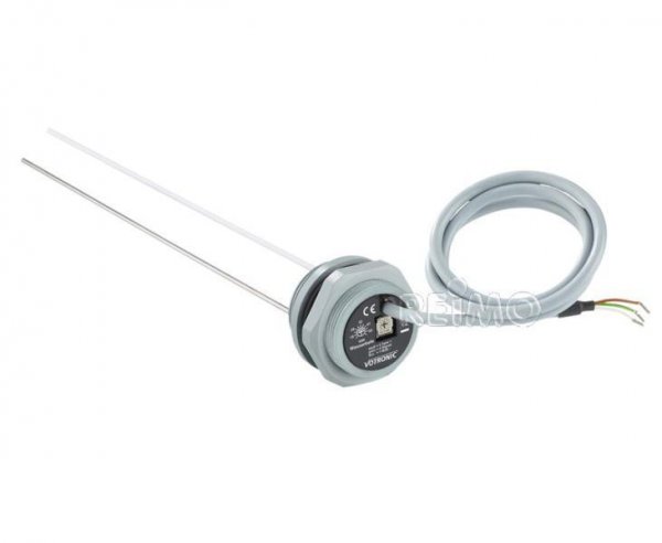

Vår nivågivare består av 2 st smala metallstänger där den ena är klädd med plasthölje. Får vi vatten innanför plasten då visar den ungefär på samma sätt som din.
