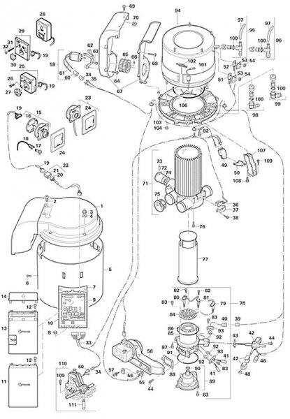

Första gången vi skall ut med vår husbil och vi fyller på färskvattentanken. dåligt tryck samt att vatten strilar ut mitt under bilen. det stoppar till slut, men så fort vi tappar vatten i badrummet så börjar det rinna ut mitt under bilen. Det finns en tunn slang intill där vattnet kommer ut. vi har kollat i böckerna men hittar inte var ventilerna är placerade. Anders T

Skickar fil där du ser ventilerna båda kan släppa ut vatten under bilen och båda är placerade nära pannan luftventilen i sidan av pannan.
Frostventil nr 110 Luftventil nr 96

Du skriver så här men så fort vi tappar vatten i badrummet så börjar det rinna ut mitt under bilen. Sker detta om du tappar vatten i diskhon också? Om så är fallet kan det vara gråvattentanken som är öppen eller att du har en läcka från en avloppsslang i bodelen.

Om du har intigrerad modell av husbilen så finns pannan under sängen alkovmodellen har pannan i en skåp nere du hittar kolla skåpen du har ingen separad varmvatten boiler utan den är inbyggt till värmaren Trumatic C

Nu har jag varit ut i husbilen så snart jag trycker in batteri på kontrollpanel då börjar det tömma vatten från en slang mitt under husbil om jag öppnar kranar då tömms det snabbare.
