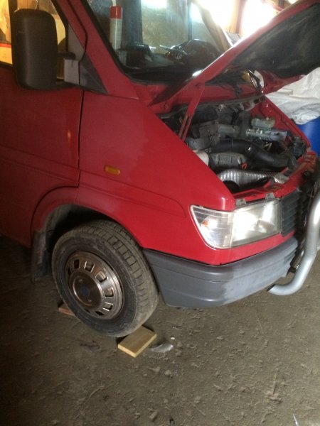

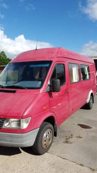

Mina kofångare och skärmbreddare har blivit gråa av solen. Någon som provat Biltemas vinylfärg ?

Börjar faktiskt undra om dom egentligen inte skall vara svarta utan gråa från början
