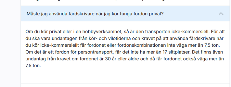

Vad är det som gäller för husbilar över 7.5 ton?
Monterad o besiktigad färdskrivare för eget bruk?
Kommersiellt vet jag att det måste finnas, men var är nyttan av körtidsregler på semestern

Ringt transport styrelsen ang detta !
Ställde frågan om Alla Husbilar behövde ha färdskrivare och fick först svaret ” - ja tror det ” sedan bad jag få prata med någon annan som sa alla husbilar över 7.5ton så länge dom inte är över 30år och veteranbil.

Enligt text från trafikverket i inlägg nr tre så står det angivet att det finns vissa undantag att använda färdskrivaren, det står inte att fordonet är befriat att ha färdskrivare monterad.

Den första som svarade erkände att hen inte visste, men vad vet vi om den andra personens kunskap? (I just det här fallet var ju svaret rätt...)
Lita endast på skriftlig information i sådana här viktiga frågor – se inlägg #3.
