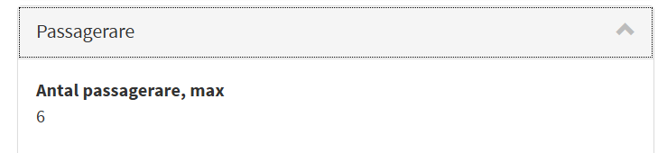

Så här kan det se ut, min bil. Den har två bältade passagerarplatser.
När jag utökade antalet passagerare från 1 till 3 så kontaktade jag generalagenten (Hymer center).
Det var ok enligt dem, fick ett utskrivet bevis, för ca 1000kr ifall jag minns rätt, beställde sen tid för registreringsbesiktning, typade samtidigt om husbilen från tung lastbil till personbil typ2, gick på ca 2000kr.
Dessa 2 extra passagerarplatser är obältade i de längsgående sofforna.
