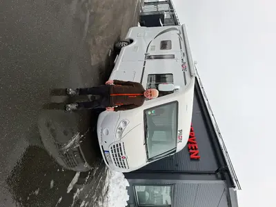

Hej har köpt mig en fiat pilote G600P 2015 , det är fula plåtfälgar på den . Jag tänkte pimpa upp den med nya 16 tum aluminiumfälgar 2257516 , någon som har bytt till 16 tum från 15 ? Går det bra , det är ju snyggare med 16 tum än 15 . Det är maxvikt 3500 kg . Tips på fälgar ochvfirmor firmor i mellansverige
