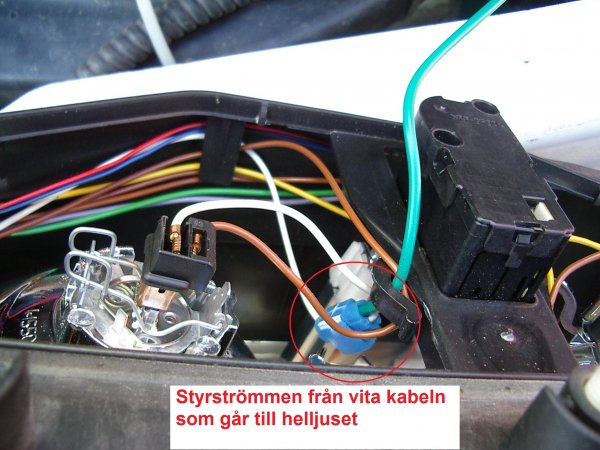

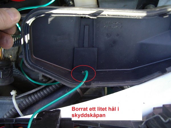

Har monterat 2 extra ljus på bilen,men nu undrar jag varifrån det är bäst att ta ström till stift nr 86?
Lodjuret
286
Umeå
651
Sv: Extraljus koppling
Ta styrströmmen från ingående matning till helljusen på ordinarie strålkastare, välj den som sitter närmast,
Lennart
Förutsätter att extra ljusen skall lysa på helljuset!
Tack tack! Som du ser så fick jag det att fungera

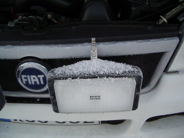

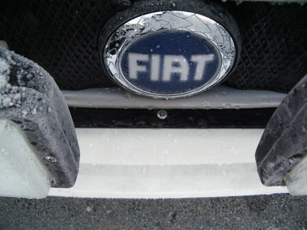

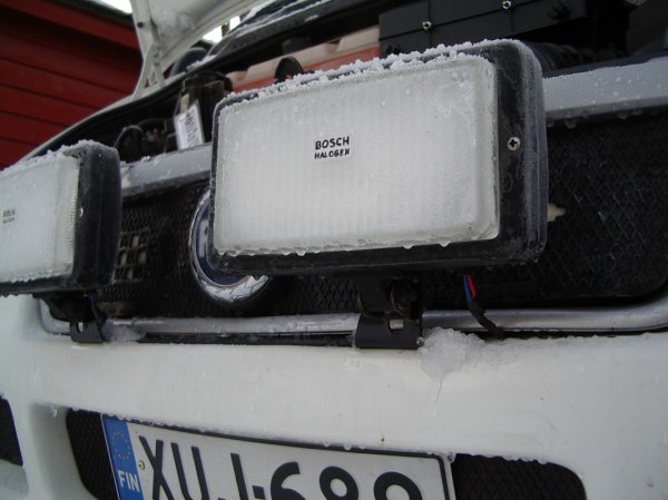

Vad har du använd för sorts extraljushållare. ( fästen i grillen)?:wideeyed:
Snarken
F.d. 52920
Har använt Biltemas Extraljusfäste. Fastsatt med 4st rostfria skruvar samt stora brickor på undersidan
