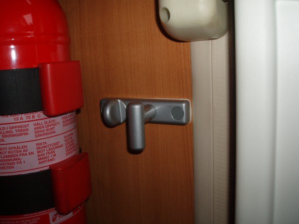

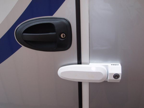

Bild 1 visar bodelsdörren med "regeln" i låst läge Bild 2 visar bodelsdörren med "regeln" i öppet läge.

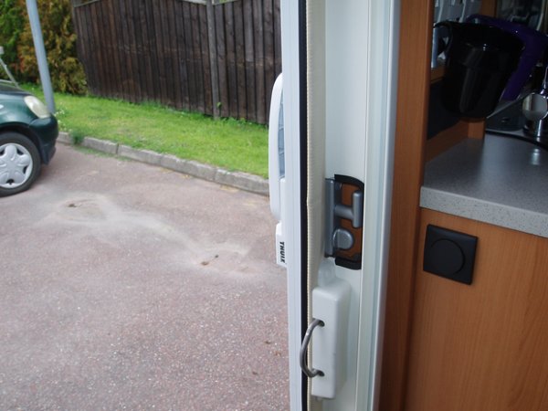

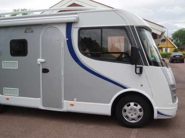

Bild 3 visar låsets vred på insidan av bodelsdörren. Bild 4 visar låset från utsidan av förardörren.

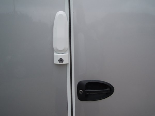

Bild 5 visar låsvredet på insidan vid förrardörren.
Vid monteringen var det största problemet att såga ut ett hål för låsets insida i metallramen för myggnätsdörren, och montera ett nät för att hindra myggen att ta sig in den vägen. Dessutom har jag limmat plattor av hårdgummi på "låsreglarnas" insidor för att minska glipan mellan "regel" och dörrutsida, för att försvåra att tjuven kan få emellan en brytverktyg.
