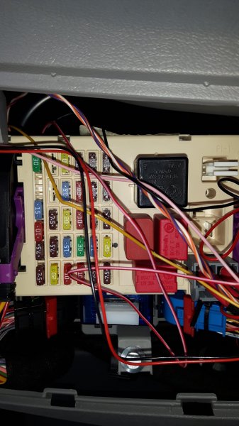

Jag vill ha ett extra 12V-uttag vid förarplatsen så jag öppnade luckan
vid mitt vänstra knä på min Fiat Ducato -09 där det finns ett antal säkringar.
Problemet är att handboken inte stämmer med verkligheten. Jag hittade en skiss
på nätet med lite annan layout på säkringshållaren. Inte heller samma.
Nu undrar jag om någon Fiatägare vet hur det egentligen ser ut?
Hm, ser att bilden blev vriden 90 grader. Blanka skruven ska vara neråt.
    1,5 MB · Visningar: 27

Skall du verkligen ha det extra 12V-uttaget anslutet på bilbatteriet? För det är så vitt jag vet bara säkringar till bilen och för ström från bilens batteri som sitter innanför luckan du visar på bilden.
Sv: Extra uttag vid förarplatsen.
Det är back-kameran jag vill ha ansluten för att slippa långa kablar
kors o tvärs i bilen. Alternativt kan jag ta ström från "TV-skåpet" men det blir ca 2m kabel att gömma på smidigt sätt.
Det skulle ändå vara bra att veta vilken säkring som går till vad.
