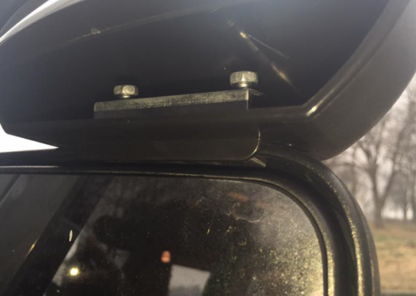

Köpte samma speglar som dig. Jag tog ur spegelglaset från bilens spegel och borrade två hål i bilens spegelhus och använde sedan genomgående skruv för att få fast den. Fick skära av lite på spegeln för att få bättre lutning på den

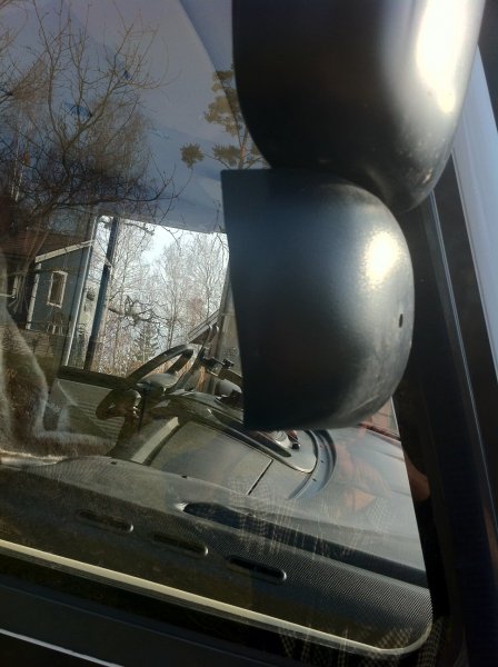

Jag sågade bort en del av plastkåpan på passagerarsidan för att få lite bättre sikt åt sidan. Vet inte om det syns på bifogade bild

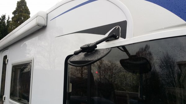

Hej Kjell, spegeln är konvex (fanns även plana) och säljs av Swedol, jag har för mig att den gick på 140-150 kr.
Själva fästet är hemmagjort och målat svart, skruvat och limmat på husbilen.

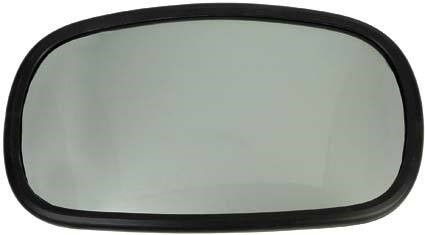

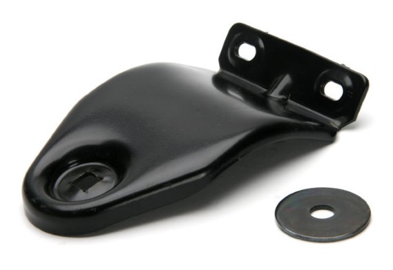

Jag använde spegel och hållare från Mekonomen.
narsiktsspegel.jpg Spegel art.nr. 40-465400
spegelhallare.jpg Spegelhållare art.nr 40-565505
