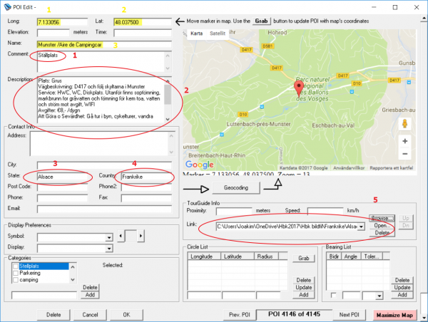

Jag har länge velat göra en beskrivning för hur man kan jobba med extra poi editor men tiden tycks aldrig räcka till, det finns en hel del saker man kan göra med programmet och jag utnyttjar bara några av funktionerna.
En snabbis:
(klicka på bilden så blir den större)
Det minsta man behöver ha med för att skapa en poi är koordinater och ett namn, det är lägsta nivån och jag har markerat med gula siffror på bilden vid fälten de uppgifterna ska in.
Koordinaterna ska vara i decimalform.
I exemplet har vi en plats som ska in i filen med Hbk:s husbilsplatser, därför har jag med vid de röda siffrorna och ringarna vad jag tar med:
1, Ställplats är kategorin för den här platsen
2. Beskrivningen av platsen
3. Region
4. Land (vikigt om det finns en plan att använda slutresultatet i tex Sygic)
5. Länk till bilden som visas i EPE, Garmin, POIViewer, Maps.me och Locus Map.
Det var en snabbgenomgång, nån gång ska jag försöka göra en mer komplett beskrivning, och en för MyMaps, och en annan för... ;)
mvh jocke
